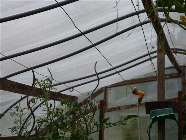

Deux photos valent mieux qu'un long discours
le versant nord, les arceaux sont bien "ronds" le versant sud, les arceaux ont fléchis cet automne il faudra les changer
des photos de la serre

Impressionnant !
Il faudra que j'inspecte les miens.
Sais-tu à combien est monté la température dans ta serre ?

Salut Nanarf et Legrosnain,
la température de ramollissement du PVC commence aux alentour de 80°C, hors contraintes; mais si le plastique subit une charge ou des contraintes, cela commence à des températures plus basses
Il a du faire chaud dans ta serre

Bonjour
il a du faire autour de 45°, mais c'est la température de l'air pas celle directement sous la bâche

- Messages : 681
Re: De l'influance de la canicule sur les ossatures PVC
Ça peut monter entre 55 et 60 degrés sous le plastique sans bâche d'ombrage.

Très impressionnant effectivement... je n'aurais pas pensé que cela puisse onduler à ce point
Dans notre coin de montagne j'ai vu pas mal de serres en bois...
Un peu comme au Portugal (et sans doute ailleurs) où elles sont légion
Je n'y connais rien en PVC : pour la réféction existerait-t-il des sections éventuellement plus résistantes?

A 3,40 E la barre de 4 mètre et vu la facilité de remplacement ça vaut pas le coup de réfléchir
