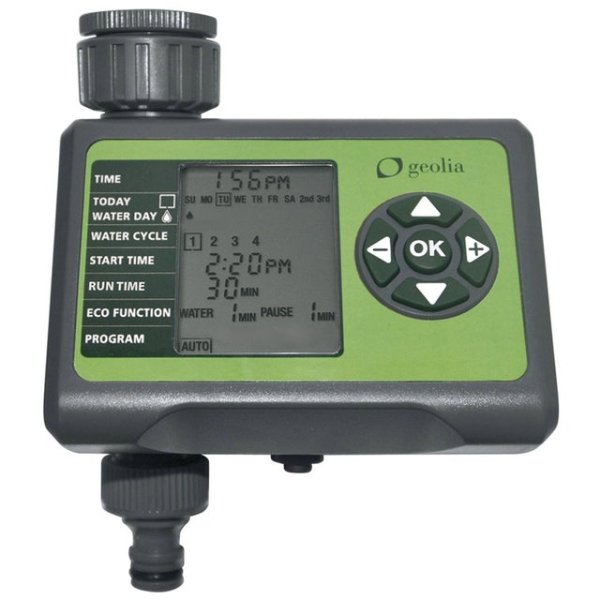

Je recherche un programmateur à pile sur une cuve pour un goutte à goutte dans les serres.
Il y a tous les prix, je ne sais pas lequel choisir

celui ci a 25 € chez leroy merlin : https://www.leroymerlin.fr/v3/p/produit ... 1400995293
Il fait son job...il a des piles standards (AA), fonctionne au goutte a goutte gardena avec la pression d un seul container de 1 m3.
En plus il a passé l hiver en supportant un gel modéré à -3...simplement couvert d un seau retourné...Autonomie des piles très bonne. Tu peux le débrayer pour utiliser le robinet...
Mais je trouve les modèles simples avec un minuteur manuel rotatif plus pratique...Pas de modes d emplois ni de réglages compliqués, tu passes devant en allant au boulot et tu mets une demi heure et ça coupe tout seul...sauf utilisation pendant les vacances!

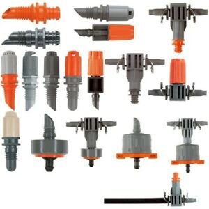

J utilisais le goutteur gardena micro drip orange en haut a gauche sur l image, posé avec l outil gardena sur un tuyau normal... debit 7litres/ heures , 30 minutes par jour...donc 3.5 litres/ plant...pour 30 plants ça fait une autonomie entre 7 et 10 jours pour 1 mètre cube.
Le seul probleme que j ai constaté c est au delà de 7 goutteurs, le temps pour que la goutte apparaisse etait de plus en plus long...en gros sur 30 minutes le plant le plus eloigné avait 2 fois moins de gouttes..donc en fait j avais fais un tuyau principal et de celui ci partait des tuyaux de 4 metres (ma serre tunnel fait 4 mètres de long) par rangée, avec 7 goutteurs maximum sur chaques tuyaux...là ça goutte en même temps.
L autre problême est lorsque tu plantes la seconde année tu dois respecter l ecartement des goutteurs...du coup je ne l ai pas encore re installé je vais dabord acheter un vrai tuyau gardena 16mm pour les 4m de longueur et de lui partiront 7x30cm de tuyaux 1mm micro grip pour aller chercher un plant écarté.
