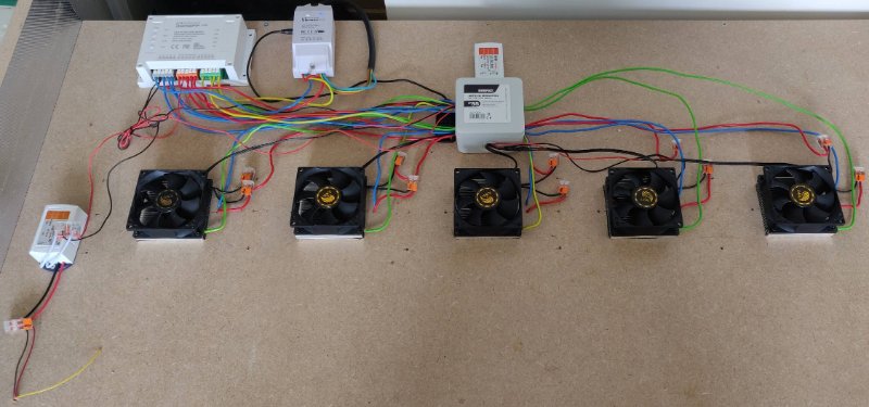

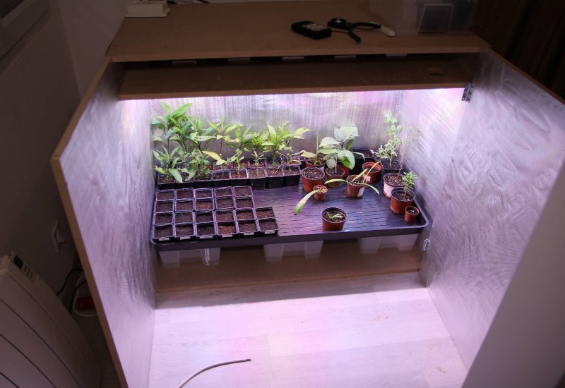

Salut tout le monde,
Je viens vous représentez la poupo que j'ai faite avec les conseils indispensables de Papo.
Elle mesure L113 x l57 x H80cm
Maintenant les changements et améliorations.

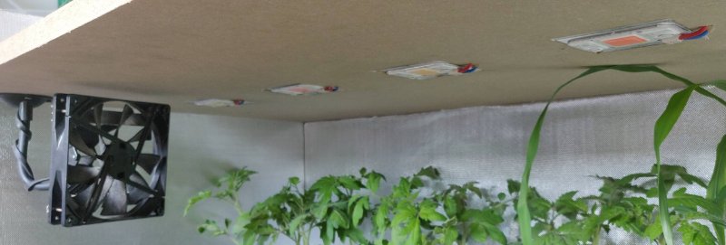

Pour commencer je suis passé des COB 12V aux COB 220V.
Il y a:
-1 DOB 50W Blanc chaud 3000/3500k
-2 DOB 50W Blanc froid 6000/6500k
-2 DOB 50W Full Spectrum
Le tout commandé par un Sonoff 4CH et un Sonoff TH16
Si j'ai pris des COB 220V c'est pour leurs sécurités et leurs fiabilité.
Elles possèdent de nombreuse "puces" qui limite les incidents et accidents, j'ai même pu observé l'une des protections, en effet lorsque la COB chauffe de trop elle diminue toute seul sa puissance afin de limité la surchauffe.
Mais jy 'est tout de même rajouté d'autres sécurités, vaut mieux être trop prudent que pas assez ^^.
Une thermostat bimétallique et une prise terre sur chaque radiateurs.
Voila pour le moment .

Tu ne le mentionnes pas mais il semble que cette poupo et son éclairage (dont la programmation) conviennent aux plants.

Un détail technique concernant les Sonoff : Le routeur peut être une simple BOX ADSL / Fibre, il n'est pas nécessaire que ce soit un routeur 4G.
C'est à dire que le routeur à pour fonction de faire la passerelle - via wifi - entre le Sonoff et Internet. Ensuite, effectivement, le smartphone commande le Sonoff via l'appli dédiée, depuis n'importe où tant qu'il à accès, lui aussi, à Internet.
En gros c'est intégrable à n'importe quelle installation domestique raccordée à Internet.

De ce que je vois tu es en 120*60 et avec une hauteur importante, comme moi actuellement. Je compte aussi passer de COB à DOB, pour les mêmes raisons que toi

Du coup si je comprends bien avec une simple box il est aussi possible de contrôler un sonoff a condition que le smartphone soit relié a internet via wifi?
Mais ça comprend aussi le réseau 4G? Genre si tu est perdu en pleine campagne au milieu d'un champ mais que tu capte la 4G, il est possible d'activer le sonoff si l'on possède une simple box ADSL/fibre?
Merci en effet j'ai oublié de remettre les dimensions.
Hormis l'aspect sécurité il y a aussi la simplicité de branchement qui est sympa avec ses led, plus besoin de drivers ^^.

Tout à fait, peu importe la technologie de connexion à Internet, ce qui compte c'est que le sonoff et le smartphone soient connectés au même moment.
Donc on peut tout à fait avoir le sonoff raccordé à une box domestique, ou un routeur 4G et le téléphone connecté en wifi ou en 4G. Cela peut se combiner dans tous les sens : sonoffwifi-internet-telwifi ou sonoffwifi-internet-tel4G ou sonoff4G-internet-telwifi ou sonoff4G-internet-tel4G

Bon ma découverte n'en n'est pas une ^^ mais du coup c'est une info encore plus intéressante. Moi qui douté que les sonoff fonctionnaient via un serveur ça confirme que en faite si. Et c'est rassurant pour le jour où je passerais en fibre .

Je viens de finir de remettre mon informatique en service et donc de retrouver l'accès à mes outils LEDs
Avec ton installation, tu devrais disposer d'un DLI >=25... pratiquement assez pour avoir de la fructification dans la poupo

Merci Papo, cela ne m'étonne pas, je suis repartie sur quasi les mêmes caractéristique que j'avais en COB + Drivers que tu m'avais conseillé quand j'ai commencé la poupo .
D'ailleurs petite précision sur les dimensions intérieur de la poupo, elle fait L 113 x l 57 x H 80cm (j'ai surélevé le bac et la base des pots est à 35cm en ce moment).
