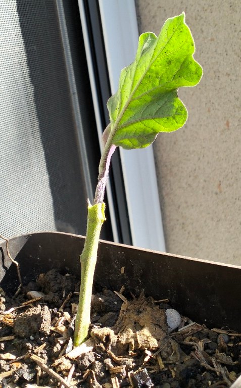

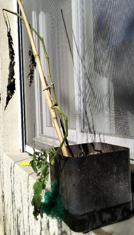

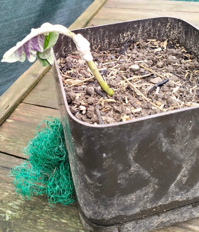

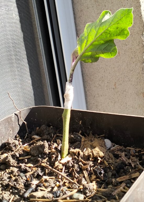

Bon, ma question est sûrement très bête, mais j'aimerais bien essayer de greffer des aubergines l'an prochain pour avoir une meilleure récolte, mais quand je lis vos sessions de greffe, ça me parait bien trop compliqué pour moi
Du coup, je me suis lancée dans une expérience : il y a environ 1 mois, j'ai récupéré un petit plant spontané de tomates cerise dans mon potager ce n'est vraiment pas ce qui manque et je l'ai replanté dans un pot.
Le 28 octobre, considérant que le plant avait à peu près repris : j'ai récupéré une petite pousse latérale sur un de mes plants d'aubergine : j'ai coupé le plant de tomate, je l'ai fendu et j'ai inséré la pousse d'aubergine taillée en biseau dans la fente du plant de tomate : j'ai fixé tout ça avec du sparadrap et j'ai posé mon pot à l'ombre dans le potager et je l'ai consciencieusement ignoré : Il y a 2 jours, le 1er novembre, mon plant donnait ça : et aujourd'hui, il semble en pleine forme : Alors, j'imagine bien que, si c'était si simple, vous ne vous embêteriez pas à faire aussi compliqué, mais j'aimerais bien comprendre ce qui va poser problème au niveau production avec ma technique
Je veux bien que quelqu'un m'explique où ça coince avant que je me lance dans une tentative l'an prochain.

Belle expérience réussie, qui démontre bien que le greffage n'est forcément compliqué à réaliser, le risque à cette saison, surtout dehors, c'est le porte-greffe qui risque de pourrir, trop froid et trop humide pour lui, après pour passer l'hiver en intérieur ça sera surtout la chasse aux parasites, pucerons surtout.
Autre souci tu ne connais pas la vigueur ni les qualités de résistance du porte greffe, donc c'est impossible de prévoir si l'opération greffage va booster ta production d'aubergine.

Merci pour ton éclairage, matou .... là, c'était juste un test : pas sûr que je conserve cet essai jusqu'au printemps prochain !
Pour commencer, je vais essayer l'an prochain avec ma technique sur un plant de tomate cerise ... et si jamais ça marche, mais que la vigueur ou la résistance ne sont pas au top pour l'aubergine parce que pour ce qui est de la tomate, ça semble vigoureux et résistant , j'aviserai pour un porte greffe plus efficace pour l'année suivante

Bonjour Dom,
il a plus compétent que moi sur le forum et tu auras certainement des avis d'experts, mais je peux tout de même te dire ce que je sais:
lorsque tu disposes le greffon sur le porte greffe, pendant un certain temps (plusieurs jours) il n'y a pas ou peu de communications entre le porte greffe et le greffon ce qui signifie que le greffon doit se débrouiller tout seul pour survivre jusqu'à ce qu'il commence à être abreuvé (mème partiellement) par le porte greffe.
L'enceinte humide et chaude sert donc à hydrater le greffon non pas par la tige mais à travers toutes les surfaces libres (limbe, tige).
Pour limiter le volume à hydrater et favoriser le remontada, on limite le nombre et le volume de feuilles sur greffon.
Dans ton exemple réussi, il ne faisait pas très chaud et le greffon a survécu jusqu'à recevoir du jus du porte greffe. Lorsqu'il fera chaud la saison prochaine, la déperdition hydrique sera trop importante pour réussir aussi facilement sans un confinement dans une ambiance chaude et humide. Le pourcentage de réussite risque de baisser ...

Effectivement, Alain : pour l'humidité et la température, en ce moment, ça semble être bien pour la greffe : je me dis juste qu'en avril, à l'extérieur, les conditions peuvent être correctes aussi
De toute manière, qui ne tente rien .....
