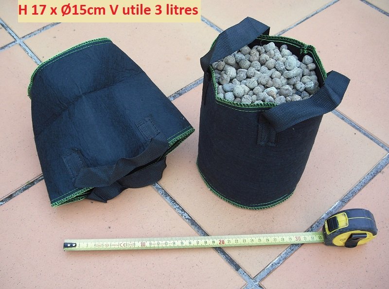

Je viens de recevoir mes (premiers ?) pots textiles...
Equivalent "souple" de l'Airpot, le pot en textile non tissé relève de la même finalité : oxygéner les racines. A utiliser avec du terreau, du coco, des billes d'argile ou autres substrat composite type coco+perlite ou coco+billes d'argile.
Le modèle retenu pour mes essais (betterave) est le "one gallon" :
Rempli de billes d'argile comme sur la photo, il pèse un poil plus que 800g ; en coco humecté, 1700g. L'utilisation la plus fréquente et en fertigation automatisée : goutte-à-goutte (par dessus) ou table à marée (par dessous).
Je vais commencer "en manuel", les betteraves ont été semées en laine de roche dans la poupo, je prévois d'utiliser les pots en coco pur avec 2/3cm de drainage en billes d'argile au fond.
J'oubliais : six euros le lot de cinq venu tout droit d'Extrême-Orient ...
A suivre...

Comment peut-on avoir un textile non tissé qui supporte ce genre de charge ? J'avoue que ça me laisse perplexe.
- Messages : 2850
Re: Le "sac-pot"
...je pense qu'il s'agit d'une traduction approximative. C'est un produit issu de matériaux recyclés, plus ou moins "propres" selon le fabricant, dont la description est "tissu épais respirant" ou encore "feutre géotextile".

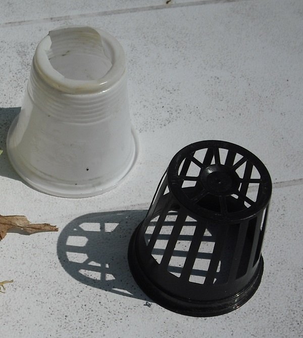

Afin d'écluser un petit stock de gobelets en plastique "à usage unique" , j'en ai utilisé quelques uns pour les semis, ça ne marche pas si mal ; il suffit de percer le fond, le démarreur laine de roche reste coincé dans le cône, le tour est joué !

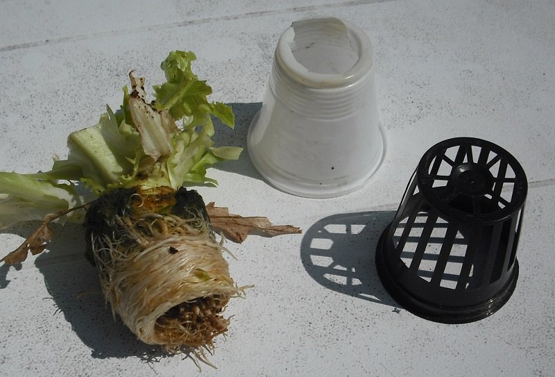

Mais... J'avais noté le problème suivant sur un semis de coriandre, sans y attacher trop d'importance. En fait, si les racines ne sortent pas directement par le dessous pour plonger dans la solution nutritive, eh bien, elles tournent... et perdent du temps avant que d'être autonomes pour prendre leur bain !
La Feuille de Chêne dégustée ce midi met en évidence le dit problème et apporte de l'eau (de l'air ?) au moilin des Airpot et des pots textiles soit dit en passant...
Joli le trognon, n'est-ce pas ? En fait, dans un pot-panier, les racines qui sortent sur le côté soit se nécrosent ("air pruning") soit plongent aussitôt dans la solution si elles sont vigoureuses (tomates, courges). Dans un pot plastique, pour peu qu'elles soient timides, elles tournent, elles tournent...
Cela n'a pas empêché cette salade de développer une très belle racine comme je vous en ai déjà montrées... Dommage qu'elle ait perdu du temps et consacré de l'énergie à développer cette inutile spirale .
Conclusion, rien ne vaut le "vrai" pot-panier, et vive l'Airpot ou le pot textile !
