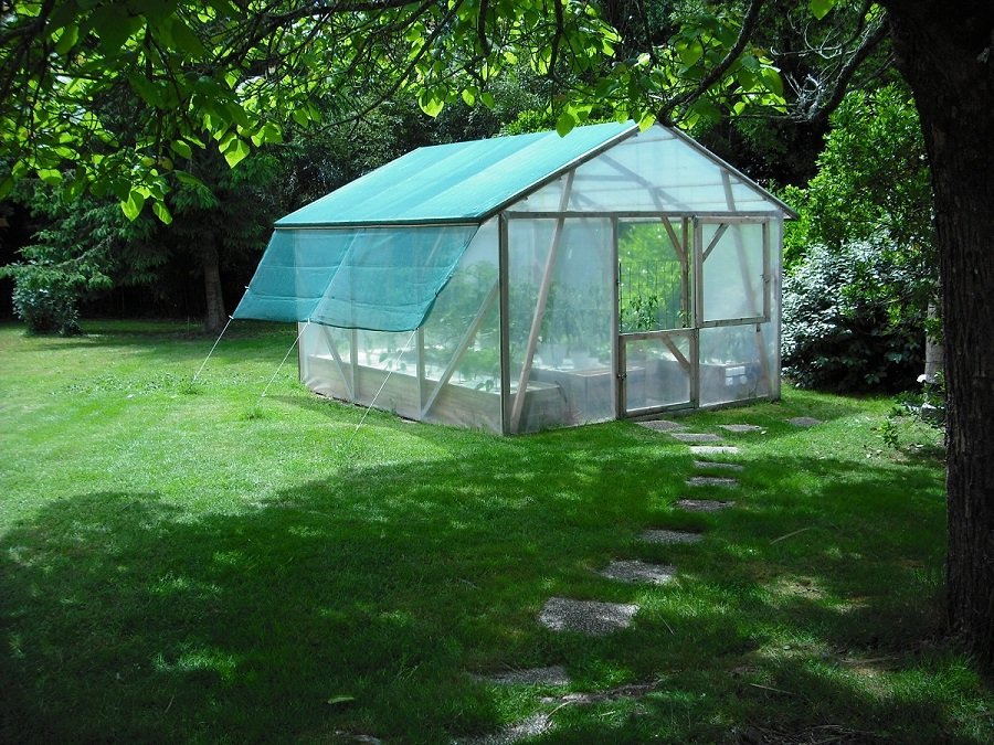

Confronté comme tout le monde à ce problème, je pensais avoir trouvé la solution avec une toile d'ombrage de qualité, que je posais chaque saison de mi-avril à mi-septembre :
Ce dispositif règle bien le problème de la température, en complément de l'ouverture de la fenêtre du fond et de la porte de l'entrée. L'auvent latéral laisse passer le soleil levant mais protège bien le flanc de la serre dès la fin de la matinée.
Dans mon cas, il y a un gros "mais"... Compte tenu de la végétation au sud-ouest du terrain, la serre est dans l'ombre à partir de 16h ; à la belle saison, je perds donc beaucoup de temps de luminosité effective (DLI), et quand le temps est nuageux, même souci.
Alors cette année, j'ai osé ne pas installer la toile d'ombrage... Comme question soleil, on a tous été bien servis, l'expérience est enrichissante. Les premières périodes de chaleur ont été plutôt bien supportées ; l'apport d'un ventilateur sur pied a permis de brasser gentiment l'air de 10h30 à 16h00 si besoin, j'ai relevé un maxi de 35°C pour des pointes plutôt contenues vers les 32°C.

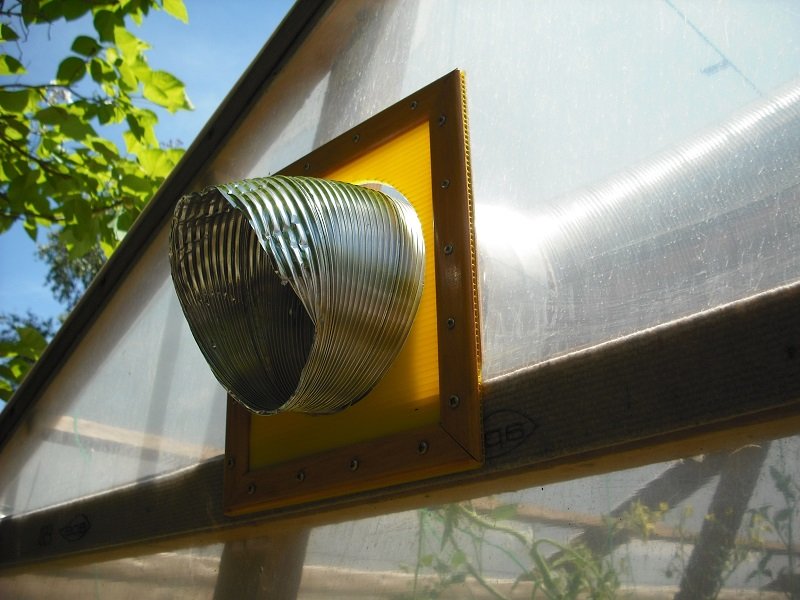

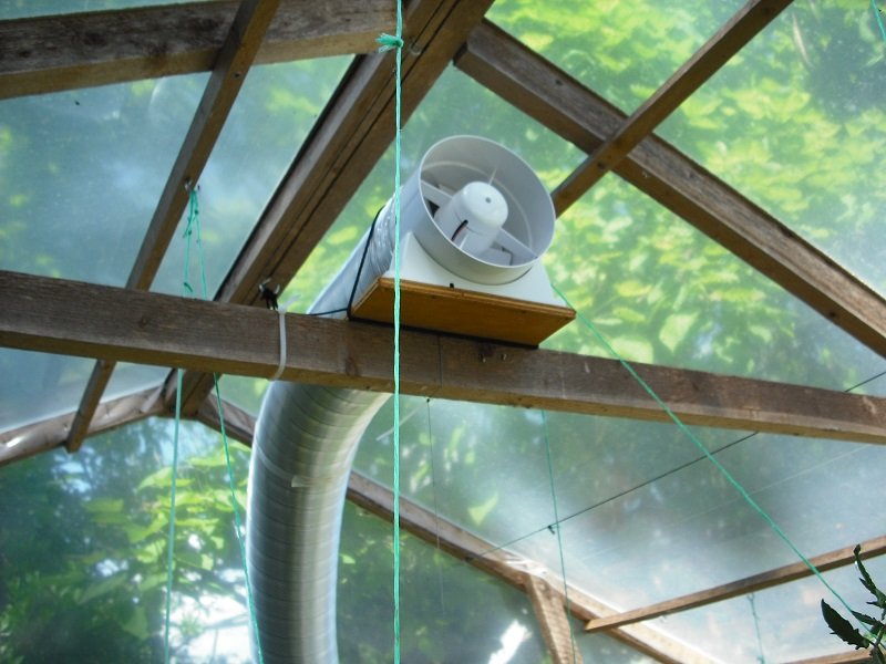

Dans mon cas, c'est plus simple : évacuer de l'air chaud pour limiter les crêtes de température, donc on reste dans l'entrée de gamme. Extracteur Ø150 30W 300m3/h, gaine alu semi-rigide 3m, budget 40 € :

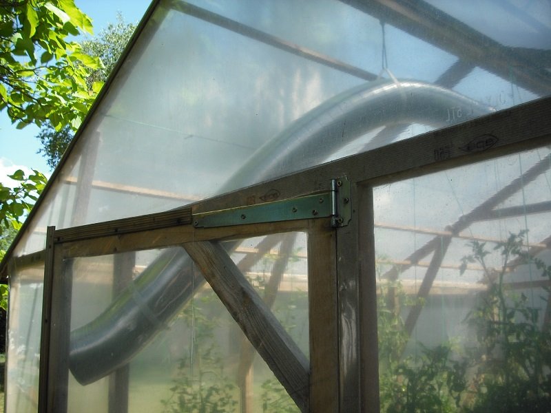

Placé dans la poche d'air chaud, au tiers exactement de la longueur de la serre, l'extracteur n'est pas trop bruyant et ne dérangera personne je pense. Pour le moment, la sortie c'est par la fenêtre, la gaine passe juste dans l'entrebâilleur :
J'attends tout simplement de valider l'installation - il ne fait pas suffisamment chaud en ce moment pour conclure - pour envisager de traverser le pignon, disposition évidente.

Bon, c'est quand même plus propre comme cela :

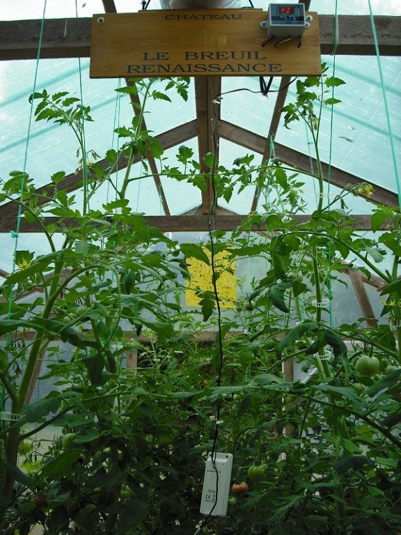

Aussitôt reçu, aussitôt monté :
Le module affiche la température, j'ai placé sa sonde à côté de celle du thermomètre sans fil à titre de comparaison... Montage effectué sur une platine démontable, tout simplement parce que l'hiver je préfère ranger le tout à l'abri, extracteur y compris.
Et en plus, ce petit bidule fonctionne également en mode chauffage, donc je prévois de l'utiliser avec le tapis chauffant de mon germinateur.
Comment ça marche ? Réglage en 30s avec les 2 boutons...
En mode chauffage, régler par exemple 25°C - 27°C : le courant passe jusqu'à ce que la température monte à 27°C. Ensuite, quand la température redescend à 25°C, réenclenchement...
En mode ventilation, régler par exemple 30°C - 28°C : le courant passe quand la température atteint 30°C et se maintient tant que la température ne redescend pas à 28°C...
Rappel, coût du bidule : 5 € !?

Ça ne remplace pas je pense une vraie lucarne de toit et c'est un peu bruyant (sans excès, je ne pense pas que ça gêne mes voisins).
Le débit et partant, le courant d'air, n'ont rien à voir avec un ventilateur. Disons que l'extracteur, mettant en dépression l'intérieur de la serre, assure une circulation douce de l'air et son renouvellement permanent.
