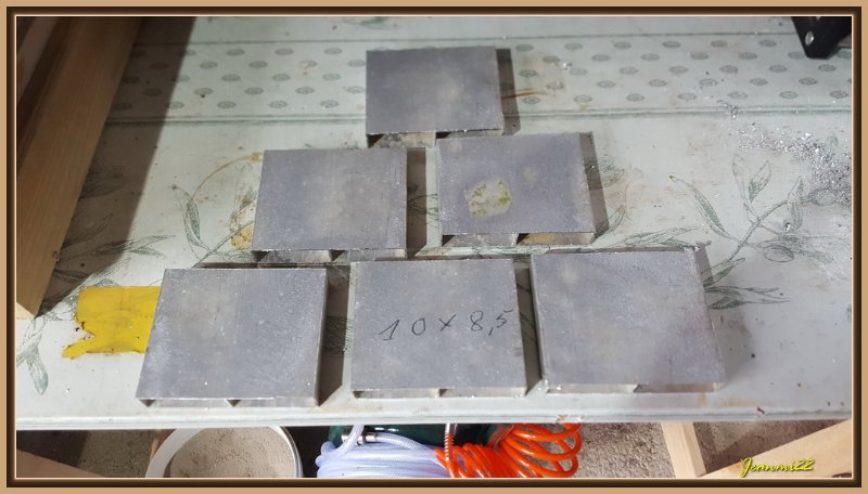

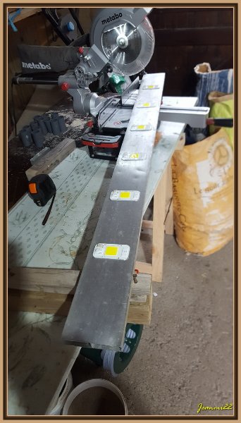

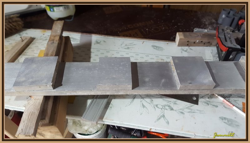

L'histoire se précise :
La capsirègle fera 1m32
Il y aura 6 Dob répartis équitablement sur la règle, soit un tous les 19cm. Il me restait une chute qui a été débité en 6 bouts de 10 x 8,5cm Ces chutes me serviront de radiateur supplémentaire. Chaque morceau sera mis au dos d'un Dob.
De cette façon je pense pouvoir m'affranchir du ventilateur de refroidissement.
Me reste à trouver des vis à tôle de 3mm, de la pâte thermique, et du fil de 0,75mm²
A suivre...
A suivre...
- Messages : 1248
Re: La poupoLeds de jeanmi
Tu ne pourras pas te passer de ventilation dans la règle, même s'il est très probable qu'un ventilateur extracteur alimenté en 5V soit suffisant.
Pour l'emplacement des DOB sur la longueur de la règle : je ne sais pas comment la règle sera possitionnée par rapport au caisson, mais pour l'homogénéité de l’éclairage, il faut placer les 2 DOBs des extrémités plus proches des côtés du caisson
A ta place je placerais les 2 DOBs de extrémités à environ 11 cm (max 12 cm) de chaque face interne de côté du caisson et les 4 autres DOB équiréparties entre ces 2 là (en divisant par 5 la largeur restante).
Pour les compléments de surface d'évacuation avec les chutes de règle, ce sera encore mieux si tu recoupes, en 2 ou 3, chacun des morceaux de règle (cela facilitera l'évacuation de la chaleur de chacun d'eux) et tu les fixes séparés de 1 ou 2 cm.
