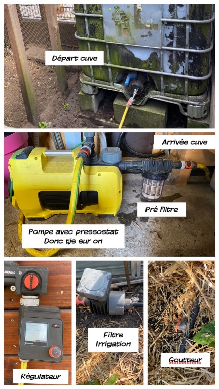

J’ai ce principe en Gardena. Avec goutteur.
Pour savoir le temps, j’ai placer un récipient sous un goutteur et recolté , c’est environ 100ml par minute avec la pompe.
C’est une pompe avec pressostat( donc tjs allumée ) couplé avec un programmateur, qui puise l’eau de la citerne, c’est vraiment un investissement que je ne regrette pas. Ça me dégage du temps de libre et l’arrosage est bien régulé.
Pour la filtration, un pré filtre avant la pompe, un filtre à la pompe et le filtre du sytème d’irrigation, jamais eu de goutteur bouché.
Si tu veux , je ferai des photos de tout ça

Ah oui Vince ça m’intéresse les photos
Merci pour le petit tips je vais tester aussi ce que ça donne avec un récipient …

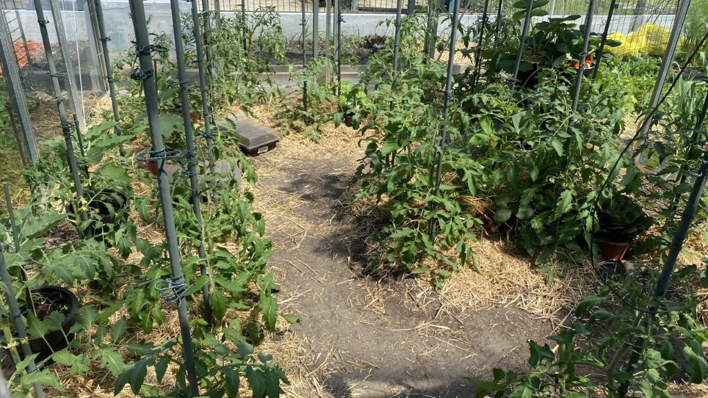

Tout dépend de la chaleur,dans la serre 300 ml par pied/jour soit 2,1l semaine parfois un peu plus ou un peu moins . Pour le moment, j’arrose un jour sur deux voir sur 3, avec le paillage ça aide.
Avec le paillage on ne voit plus rien maintenant

Re: Système d’irrigation
Top ça merci c’est plus parlant en photo
