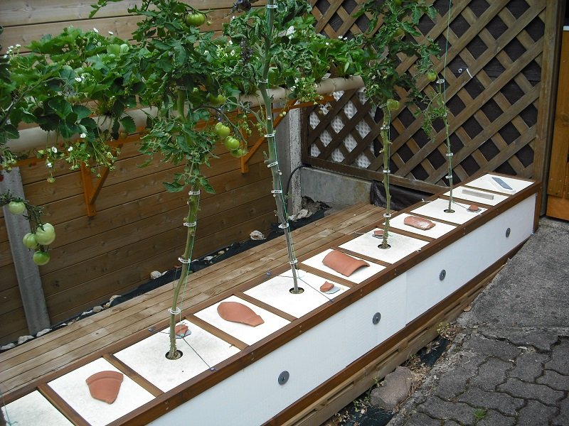

Je lance la fabrication d'un quatrième RDWC, conforté par les bons résultats obtenus par ceux mis en service il y a quelques mois. Celui-ci est prévu pour être installé dans la véranda, limitant ainsi la prolifération de pots Kratky et la multiplication des contrôles de niveau, concentration etc.
Voici le modèle placé en extérieur, celui de la véranda, comme ceux de la serre d'ailleurs, reprend les mêmes composants et relève du même principe : la solution nutritive circule doucement entre le réservoir et les pots à l'aide d'une petite pompe d'aquarium :

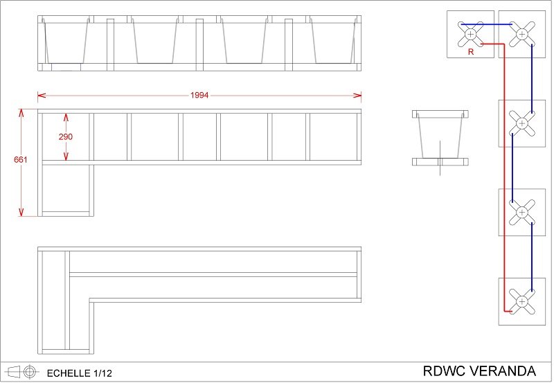

Dans la véranda, il n'y a de la place que pour 4 pots alignés et 1 pot-réservoir déporté :

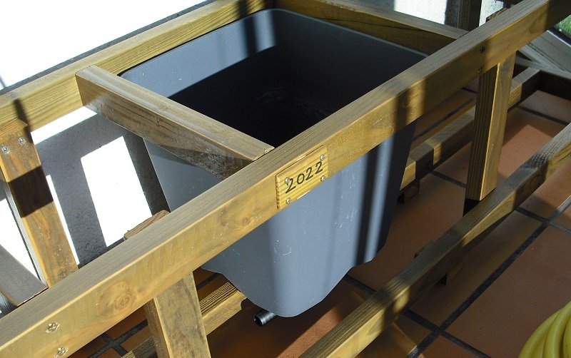

Fini ! Le dernier né de mon cheptel de RDWC est opérationnel, je prévois d'y transférer les plants de tomates ce week-end.
Voici les étapes de sa construction...

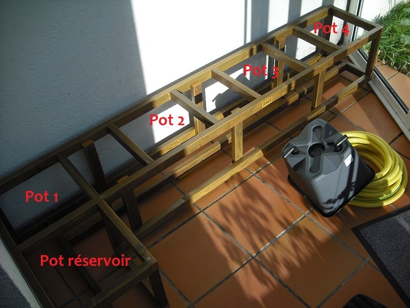

Commençons par l'ossature, elle sert à garder les pots verticaux, ils reposent par leur fond sur le profilé qui court au milieu de la structure, de façon à dégager le passage pour le tuyau et les raccords que l'on voit à droite sur la photo :
Voici ce que cela donne de plus près :

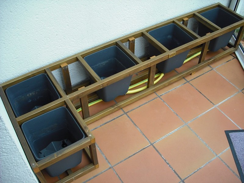

Les pots et la tuyauterie sont installés, j'ai dû caler la structure pour qu'elle soit bien horizontale. La véranda est construite sur une petite terrasse d'une pente de près de 30mm pour 2 m ; l'horizontalité coule de source pour un RDWC si l'on veut que les niveaux de la solution nutritive soient homogènes :

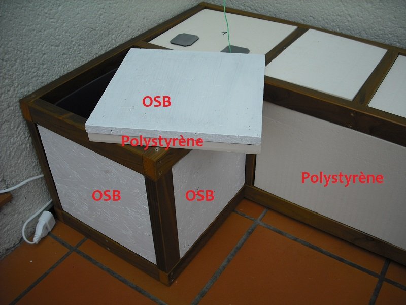

Après la mise en eau, aucune fuite à déplorer, rien à resserrer, mais comme je m'y attendais la pompe de circulation est un peu sonore dans cette enceinte réverbérante. Une chute de laine de verre pour envelopper la pot-réservoir, des parements en OSB autour et sur le couvercle, le tour est joué, on entend juste la pompe pour savoir qu'elle fonctionne bien. Pour les autres couvercles et parements, je m'en tiens à l'habituel polystyrène (extrudé, pas expansé) d'épaisseur 20mm :

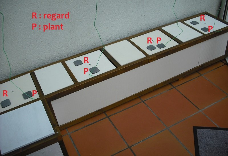

Voilà, c'est fini, tout est prêt ; les regards permettent de "souffler" chaque tuyau entre les pots par le raccord amont sans devoir enlever les couvercles. Les plants sont décalés vers la face avant du système pour les écarter au maximum du mur, tout simplement :

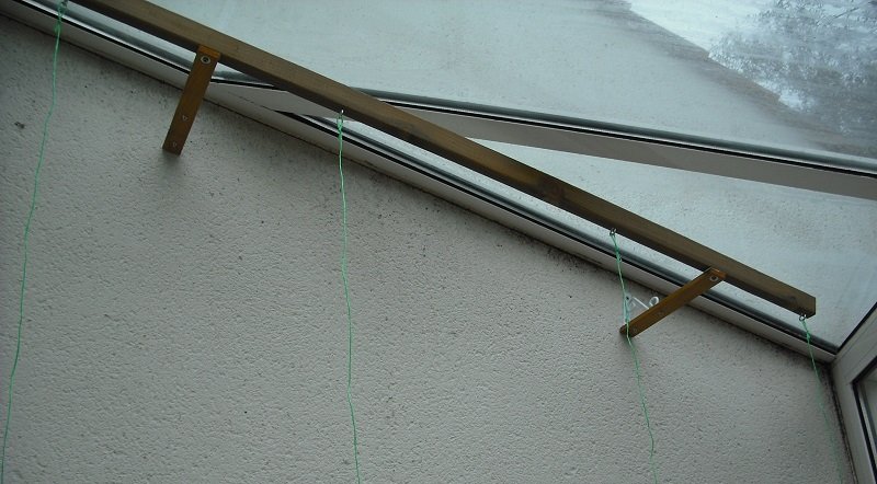

Le tuteurage ? Une barre suit la plante du plafond, les plants disposent ainsi d'une hauteur utile de 2m à 2,5m :
